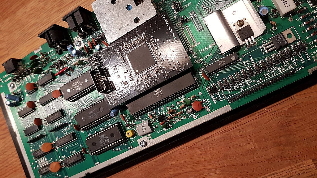

marcos64
Mensajes: 134
Registrado: 08 Nov 2018 10:31
Agradecido : 17 veces
Agradecimiento recibido: 35 veces
Re: MockA65xx - Sustituto universal para CPU MOS 65xx/85xx
Mensajepor marcos64 » 10 Nov 2018 12:19
Una foto del prototipo (dicen que la version final sera mas compacta):
Parece que soporta los siguiente micros:
6502 (<- Gähn... langweilig/olle Kamellen! ;) )
6508 (FDC in Commodore C900)
6509 (P500, P6x0/7x0)
6510 (aka 8500)
8501 (C16, plus/4)
8502 (C128)
6510T (Floppy 1551)
Estan centrados en ordenadores Commodore, estaria bien que se abrieran tambien a otros ordenadores y/o consolas.
En cualquier caso, estaria bien para poder probar si mi C16 no arranca por culpa del 8501.
