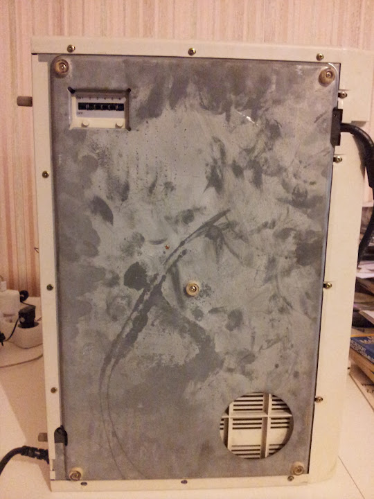

He desmontado mi FP-1100 para hacer unas fotos y de paso, limpiarlo un poco... y hacer un mini reportaje en fotos para RW :)
En la parte trasera se le ven las interfaces :
- boton RESET
- interfaz CENTRONICS para impresora
- interfaz para pantalla de color
- interfaz para pantalla monocromatica (verde)
(se pueden usar la dos pantallas al mismo tiempo)
- interfaz para cassette (300 o 1200 kbps)
- y arriba son los dos slots de extension para floppy, Cartoucho RAM o unidad de extension
Para abrirlo bastan tan solo quitar diez tornillos alrededor.

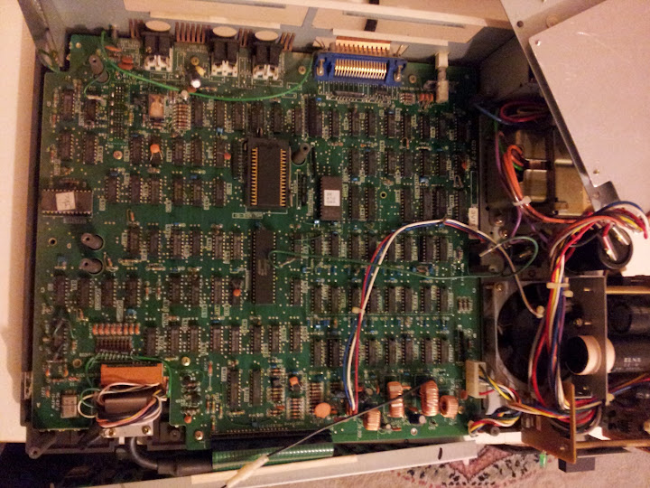

El sistema esta concebido en dos placas, una placa madre ("MAIN"), la mas chica y que esta frente a los dos slots de extension.
En la parte izquierda se nota al procesador principal, µPD780C1 (compatible con el Zilog Z80). En la derecha, el imponente transformador de corriente (y debajo de él, un ventilador de 8cm de diametro).
Para acceder a la placa principal ("SUB"), hay que empezar por voltear a la placa madre.
...Y desatornillar al soporte de los dos slots de extension para llegar a acceder a toda la placa.
El procesador mas grande en el centro es el sub-CPU (de tipo µPD780G1), puesto que el FP-1100 usa dos microprocesadores para su funcionamiento.
En la parte derecha de la placa mas grande se encuentran los chips para la memoria video. El FP-1000 tan solo tiene 8 chips para 16kb de vram, en cambio el FP-1100 tiene 24 chips para 48kb de vram.
Y lo bueno del cas es que se puede convertir un FP-1000 en FP-1100!!
Basta con soldarle los 16 chips que le faltan (de tipo 416C, 1 x 16kbit) y poner el DIP Switch numero 3 debajo del chassis en la posicion "ON"

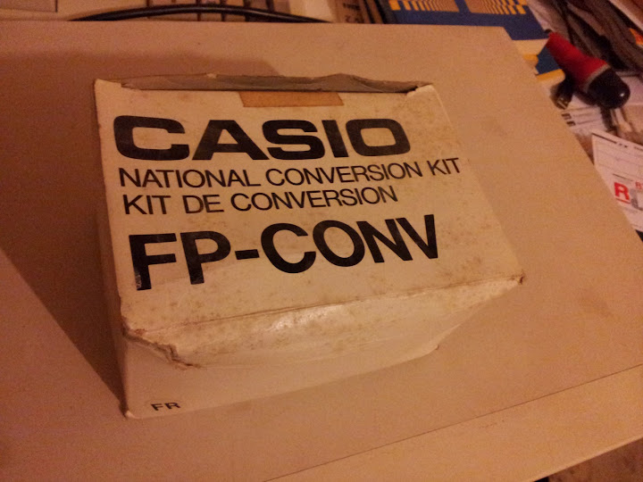

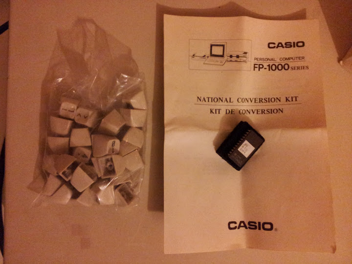

Los importadores de la Casio tambien tenian a su disposicion kits de transformation FP-CONV ("Conversion Kit") para poder cambiar el teclado para tener los acentos.
El dicho Kit estaba compuesto de las teclas qué cambiar, de un manual y de dos EPROM.
La primera pagina del manual daba la lista de los idiomas y de las EPROM correspondientes : Espana, Italia, Francia, Alemania, Inglaterra, Holanda, Noruega/Dinamarca y Suecia/Finlandia. Los demas se quedaban con el teclado estàndar (QWERTY). Eso descontando el teclado japones, claro...

Caramba con el FP-1100.
Al principio he pensado, "parece simple"... hasta que he visto que hay otra placa bastante menos simple.
Se agradecen las fotos, si señor.
