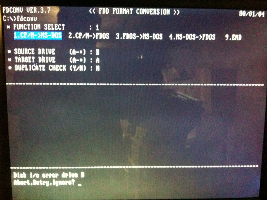

Hola amigos,
Estoy de vuelta con un par de sorpresas !
Antes de nada : un ENORME gracias a Jepalza por su paciencia y ayuda en encontrar y mandarme una disquetera 5,25 pulgadas !
Eso me permitio seguir mis ensayos para ver como transferir los programas del Casio FP-1100 a PC y luego, poder ejecutarlos en el emulador de Takeda. Aun no he logrado conseguirlo todo, pero he aqui donde estoy :
Mediante un programa MS-DOS CASIO (FDCONV.com) he podido leer los floppys del FP-1100.
Este programa sabe leer y escribir los formatos siguientes :
1) leer floppys CP/M y copiar ficheros del mismo a floppys MS-DOS;
2) leer floppys CP/M y copiar ficheros del mismo a floppys FDOS (los del Casio FP-1100);
3) leer floppys FDOS y copiar ficheros del mismo a floppys MS-DOS ;
4) leer floppys MS-DOS y copiar ficheros del mismo a floppys FDOS (los del Casio FP-1100)
===> El programa CASIO FDCONV para quien quiera usarlo/ensayarlo: Casio FP-FDCONV
Este programa funciona perfectamente en el FP-6000 (que usa MS-DOS).
(pero no tan bien en el PC, quiza por ser une unidad de 1.2Mb ?)
Como el FP-6000 solamente usa floppys de 5,25 pulgadas, me hacia falta un floppy del mismo tamano para montarlo en otro PC (un antiguo 486). Este teniendo tambien una unidad de floppys 3.5 pulgadas
Este 486 lo pude completar gracias a la disquetera de Jepalza.
Basta en un segundo tiempo copiar los ficheros de la unidad 5.25 a la 3.5 para poderlo leer desde mi portatil (mediante una disquetera USB 3.5 pulgadas)
O sea que para poder acercar los programas del Casio FP-1100 de retrowiki hay que:
1-copiar los ficheros desde los discos FP sobre discos MS-DOS en el FP-6000;
2-copiar los ficheros desde la unidad 5.25 a la unidad 3.5 en el 486;
3-copiar los ficheros desde la unidad 3.5 a mi portatil conectado a Internet
4-copiar los ficheros desde mi portatil a mi dropbox
He convertido unos cuantos programas Basic, pero aun estoy en los ensayos.
Aqui estan : Un par de programas Casio
Pero aun no pueden ser usados por el emulador, por la sencilla razon que nada mas sabe leer ficheros del formato .d88, y no ficheros individuales.
Por lo cuanto hace falta crear un fichero "imagen" de disquette en este formato .d88 para poder leerlo sobre el emulador.
Aun sigo buscando, porque no encontre aun como crear ficheros de este tipo a cuales se le pueda anadir facilmente ficheros sueltos.
He ensayado d88edit, pero por lo visto este programa nada mas permito manejar archivos d88 que existen ya, no crear nuevos.
Si alguien con mas practica del formato .d88 me puede echar una mano, lo agradeceria un monton.
Mensajes: 2214
Agradecido : 104 veces
Agradecimiento recibido: 275 veces
Re: Casio FP-1000/1100 y FP-6000
Mensajepor jltursan » 03 Sep 2012 23:35
¡Estupenda noticia! :)
Estoy seguro que tengo los editores que necesitas. Los busco, hago unas pruebas y te cuento ;-)
CasioFP
Mensajes: 76
Registrado: 18 Jun 2012 19:15
Mensajepor CasioFP » 04 Sep 2012 00:16
Muchas gracias jltursan, me parece que por fin le encontre como hacerle - pero lo curioso del caso es que no encontre en ninguna parte de Internet un manual o README que diera al menos el modo de empleo !! O quiza en japones, pero del cual no entiendo ni papa - en fin...
Fui rebuscando a las utilidades vFloppy para d88 que parecen las mas usitadas.
De version en version, me topé con una mas reciente que las otras, version 2.1.
(el nombre del archivo es vfmanD88binSrc21.tgz, la pagina web no podria reencontrarla, que me hice lios).
Ademas del codigo fuente (esta en alguna parte de Sourceforge me parece), este archivo contiene los siguientes comandos :
- vferase : para borrar el contenido de un fichero .d88
- vfread : para leer un fichero desde un fichero .d88
- vfwrite : para escribir (almacenar) un fichero hacia un fichero .d88
- vformat : para CREAR un dichoso fichero de tipo .d88
o sea que para crear un fichero .d88, hay que empezar por crearlo usando el comando vformat : vformat FP1.d88 en mi caso. Eso resulta en un fichero .d88, pero vacio, claro.
en un segundo tiempo, hay que almacenar los ficheros deseados dentro de est archivo.
por lo cierto, al menos los comandos vFloppy poseen un paràmetro /h para help, el cual da el sintaxo para usar los comandos.
En mi caso, como los ficheros del Casio no tenian extension, basta usar *.
Lo cual resulta en : vFwrite FP1.d88 *.
y resulta en un fichero .d88 con los ficheros deseados.
He aqui el resultado : Fichero Casio FP1.d88
Bien, ahora quedaba usarlo en el emulador de Takeda. Y ahi acabo todo :(
Resulta que por lo visto le falta algo al emulador FP-1100.
Aunque tiene el menu para cargar un fichero .d88, el comando C82-BASIC para listar el contenido de un floppy (FILES) o incluso cargar un programa desde un archivo .d88 NO FUNCIONA : el FP-1100 emulado genera un error de tipo "FC Error"
Lo cual puede significar cualquier cosa, incluso el que al FP-1100 emulado no le parezca tener conectada una unidad de disqueteras emulada (el dichoso fichero .d88)
Ahora si que no veo como seguir adelante... Jltursan o Ron, teneis una idea quizas ?
Le escribi a Takeda hace un par de semanas para preguntarle acerca del fichero ROM para el emulador de FP-6000, pero no me contesto siquiera, quizas no habla ingles ?
No me atrevo volver a escribirle para decirle que su emulador no esta completo :)
Mensajepor jltursan » 06 Sep 2012 23:01
Efectivamente he probado a leer ese disco y no parece reconocerlo; pero se me ocurren un par de cosas:
1) El emulador de Yoshida no soporta correctamente las unidades de disco. ¿Has podido volcar completo alguno de tus discos y probarlo en el emulador?
2) El D88 que has construido no contiene formato alguno compatible con el C-82 BASIC o CP/M
Sobre lo segundo:
1) No has podido volcar tus disquetes FDOS, únicamente has podido transferir tus archivos mediante el FDCONV.
2) El disquete vacio D88 que has creado no contiene formato alguno, el D88 es simplemente un contenedor que se adapta a la geometría de los diferentes discos que soporta.
3) Necesitas hacer un FORMAT desde el C-82 BASIC sobre un disquete de 5,25".
4) Ese disquete formateado tienes que volcarlo usando una herramienta como DITT.
5) Prueba a insertar en el emulador ese D88 de un disquete en blanco y ver si puedes salvar un programa BASIC.
6) Por último, prueba a inyectar esos programas que has salvado con el vfwrite.
Tengo varios editores de D88; pero es verdad que no he encontrado ni uno que cree discos en blanco...
A ver si conseguimos algo. Yo dentro de poco comenzaré unas mini-vacaciones; así que igual tengo tiempo para empezar a revisar que le pasa a mi FP-1100.

Gracias tambien a Jltursan por haber diagnosticado mi fichero .d88 que no contiene nada al final, pero al menos se que por donde iba no es :)
A seguir buscando se ha dicho !

Mensajepor jltursan » 07 Sep 2012 23:24
Ojo que el D88Edit no permite editar imágenes D88 "per se", es un editor de imágenes D88 multivolumen
Otra utilidad que podrías probar es 2D Tools. Con ella podrás editar imágenes 2D (otro formato similar al D88) y luego convertirlas a D88.
De todas formas creo que el primer paso es formatear un disco desde el FP-1100 con el C82-Basic y luego volcar ese disco con el DITT (o el NDitt)
