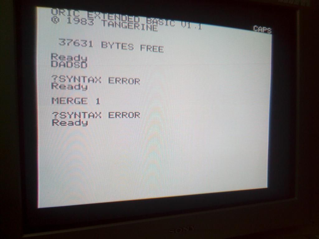

Hemos probado ambos ORIC en un modelo diferente de Trinitron y si que ha funcionado perfectamente, HAY QUE JODERSE !!!!!!
Tema solucionado !!!! Ahora a encontrar una tele para que pueda usarlos en casa.
