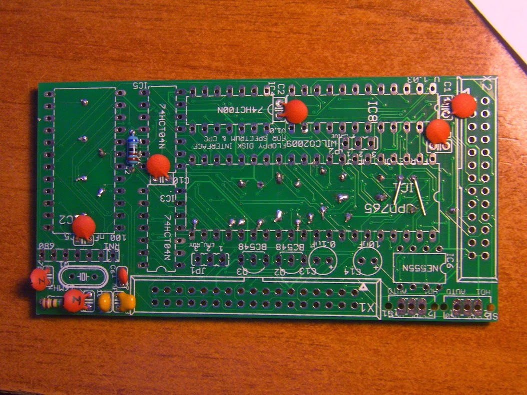

Una vez hecho esto podemos pasar a soldar los componentes, pero antes deberemos tener en cuenta que en la placa principal hay componentes soldados por ambas caras.
Empezaremos por los componentes más pequeños.
Y seguiremos por los zócalos de los chips y el resto de los componentes algo más altos.
Y acabaremos por los conectores y selectores, y poniendo los chips en su sitio.

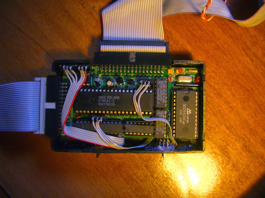

El chip de abajo a la izquierda es una GAL. Dicha GAL la he suministrado programada, pero si lo necesitáis, el archivo JED con las ecuaciones de dicha GAL lo podéis encontrar en el ZIP que hay para descargar al principio del post, justo detrás de las etiquetas.
Aunque en la foto los selectores estan soldados con cables, podéis soldarlos lateralmente para que sobresalgan de la caja y queden sujetos sin tener que anclarlos a esta.
Estos dos selectores corresponden con los selectores de cara de las unidades A: y B: respectivamente.
Aunque estan pensados como jumpers, opcionalmente podríamos sacar el selector de emulación de ready y el de una/dos disqueteras soldando unos cablecillos tal y como está en la foto anterior. Estos selectores no son de uso habitual, por lo que podrían quedarse como jumpers dentro de la caja.
De hecho, los conectores IDC son acodados para que puedan sobresalir de la caja por el lateral de esta.

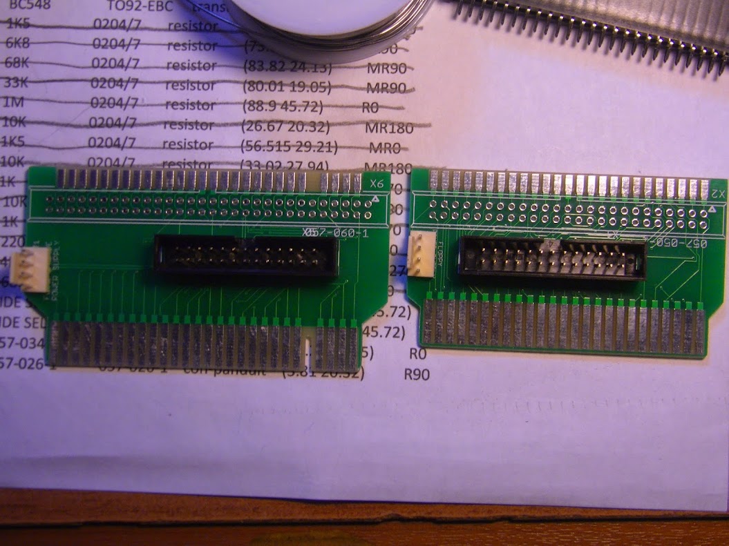

Soldamos también los conectores de los adaptadores:
Debemos tener en cuenta que los conectores de alimentación de las disqueteras deben quedar situados con la parte plana hacia afuera tal y como se ve en la foto anterior, en contra de lo que pudiera parecer mirando la huella de placa.
Por último soldaremos los conectores del CPC y de spectrum a sus respectivos adaptadores, quedando como en la siguiente imagen:
