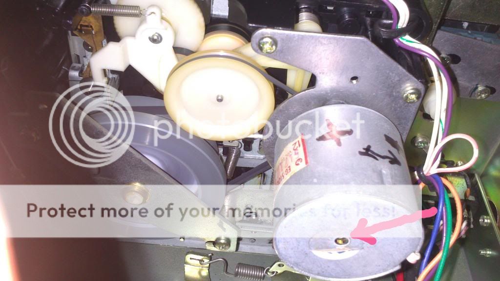

Yo apuesto por el rodillo de goma que aparece al dar al PLAY, que con la cantidad de mierda que debe de tener, debe de haber crecido de diámetro y debe de estar frenando la cinta.
Luego hay otra cosa para tocar la velocidad, que es un tornillo que hay en el motor. Pero para eso debes de tener una cinta para calibrado de velocidad (creo recordar)

Gracias. Te refieres a este compi? Esta mas o menos limpio, lo limpio cuando le doy al cabezal. O es otra goma? Repuestos de estas cosas por probar sabéis dónde hacerse? Gracias.
Lo de regular el tornillo no se si habrá algún CDT para compartir, sería saber el nombre y buscar, pero esa opción me da miedo, jejeje.

Antes se me olvidó adjuntar la imagen. Ahí va. Parece limpia relativamente.

Hola,he visto y oido el video de youtube.....
Tu fallo es conocido como "Lloro" o Fluctuación
Posibles Causas:
-Correa floja.
-Polea de arrastre endurecida
-Eje principal torcido o doblado (donde aprieta la goma)
-Mecanica en general en mal estado.
Comprueba estas cosas.

Aunque parezca limpio, la goma del cabrestante(creo que es su nombre) se suele tostar y cuartear con el tiempo. Hace una fina capa de goma muerta sobre la que se escurre la cinta.
Yo no tengo Amstrad, pero he "sufrido" lo mio con las cintas de audio o del Spectrum y el boli BIC...
Te recomiendo un fregado a fondo del cabrestante, frota y frota con un paño y alcohol la superficie de fuera hasta que no salga mugre. Después comprueba que tenga tacto gomoso. Si no consigues el tacto algo pegajoso de la goma nueva, la última opción es sustituirlo, o..... ponerlo en Play y acercar una lija fina y con cuidado comer la capa de goma muerta. Tiene que quedar perfectamente cilíndrica, pues si no estarás en las mismas.
En casos peores, no el tuyo por lo que se ve en la foto, la goma se separa del eje, y la única opción es volverla a pegar con una gota de pegamento entre el eje metálico y la parte interior del anillo de goma.
El cabestrante es el eje metalico sobre el que gira la goma ,hay que asegurarse de que está recto,no seria el primero que he visto doblado.
lo de lijar la goma es buena idea,hay un liquido regenerador de gomas,pero no recuerdo su nombre.

Todos teníais más razones que unos santos retro. Jejeje
Cargados 4 juegos todos a la primera. Muchisimas gracias de verdad. Qué alegría me habéis dado. No veas la pena que tenía con mi "ojito derecho"
Sistema empleado para la limpieza:
