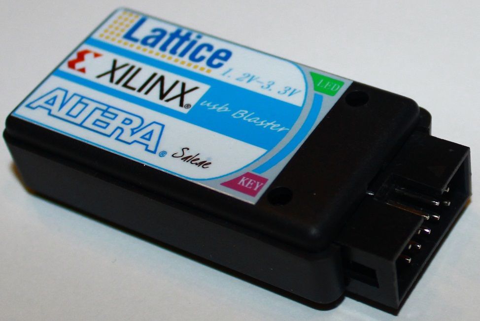

Tienes el oficial por más de 100€, pero existen clones chinos en Alliexpress y ebay por algo más de 20€.
http://es.aliexpress.com/store/product/ ... 0081d3665d
En cuanto al Impact, es el software de programación de Xilinx con el que puedes programar la CPLD. Se instala junto con el entorno de programación ISE Webpack. Todo ello se puede bajar gratuitamente de la Web de Xilinx.
"Nada viaja a mayor velocidad que luz con la posible excepción de las malas noticias las cuales obedecen a sus propias leyes."
Douglas Adams. Guía de autoestopista galáctico.

Re: Lote de interfaces teclado PS/2 V.2 (ENVIADOS)
Mensajepor groovydrifter » 04 Abr 2016 13:13
...o te compras uno que vale para las dos. Y para Lattice.
-flirt Shut up and deal... (The Apartment, Billy Wilder, 1960)
