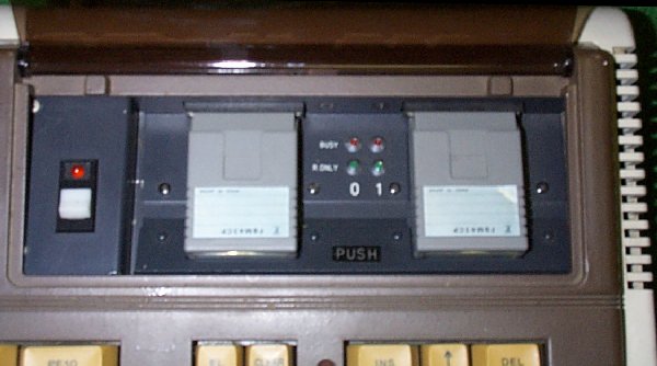

Como se puede ver en la foto, tiene un teclado completo, incluyendo 10 teclas de función, teclado numérico y teclas de cursor, además de otras teclas de funciones específicas, como BREAK, CLS, HOME, etc... Es exactamente el mismo teclado que el FM-7.
Una de las cosas que suelen llamar más la atención es esa puertecita en la parte superior derecha. Al abrirla, se revela el botón de encendido y al lado, la ranura o espacio para conectar la Bubble Memory, tal y como se ve en la siguiente foto:
En dicha imagen vemos dos módulos de memoria instalados en la ranuda de expansión de memoria.
Y bién, ¿Qué es la bendita Bubble Memory, llamado en japonés "Bubble Cassette"? Sin entrar en mucho tecnicismo, y contrario a lo que se pueda pensar, no es una expansión de memoria RAM, si no un tipo de memoria no volátil, similar a una SD o Pendrive de hoy en día (aunque el funcionamiento es diferente).
Los modelos iniciales podían almacenar desde 32KBs hasta 128KBs, llegando a 1Mb los modelos más avanzados. Cada módulo se vendía por separado a un precio de unos 35.000yenes (alrededor de 285Eur).También se podía comprar un Memory Holder por el módico precio de 85.000yenes (digamos 700Eur o por ahi).
Aunque pueda parecer muy caro para la época, casi tanto como el ordenador mismo, en realidad no lo era, ya que el tiempo de lectura y escritura de dichos dispositivos era infinitamente menor que leer desde una cinta de cassette. Para uso de negocio en donde se necesita acceder y almacenar información de forma rápida en un dispositivo no mecánico y portátil, este tipo de memoria podría ser una muy buena solución.
Desafortunadamente, el FM-7 ya no tiene ranura para dichos módulos de memoria, sin embargo es posible que se hubiesen fabricado tarjetas de expansión o periféricos que permitiesen la instalación y uso de memorias en un ordenador FM-7.
