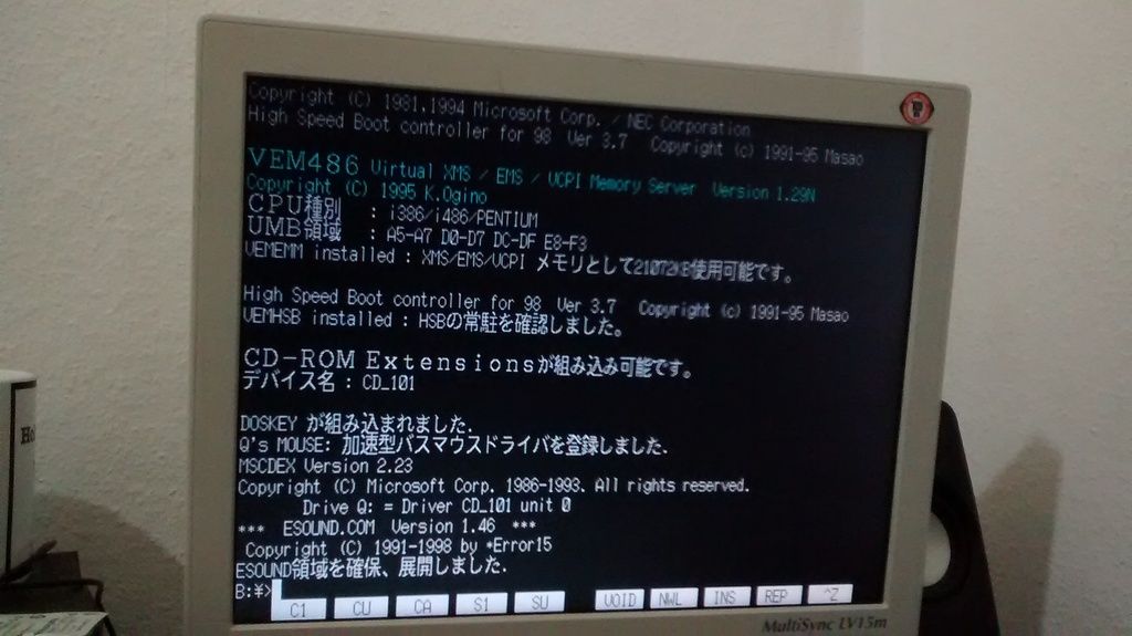

La memoria RAM en placa base es de 8MB, pero lleva una ampliación de 12 MB en el slot de expansión ( más que suficiente para jugar y casi para todo ) Con unidad de CDROM he conseguido tener ésta memoria libre, aunque tengo discos de arranque varios para cosas q puedan requerir memoria superior y las típicas locuras del MSDOS.

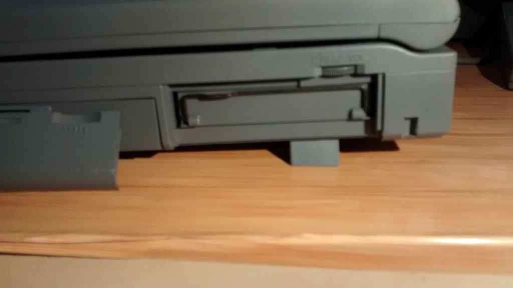

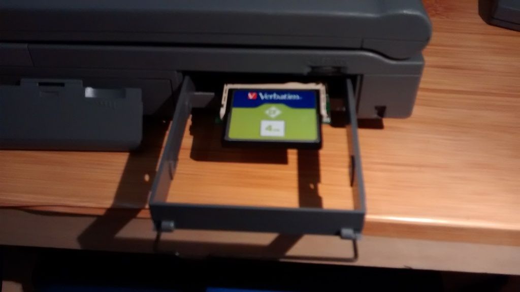

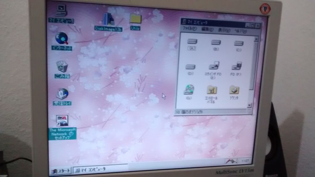

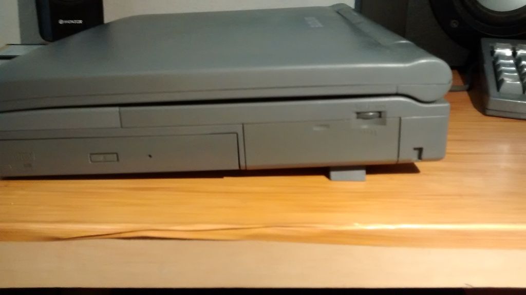

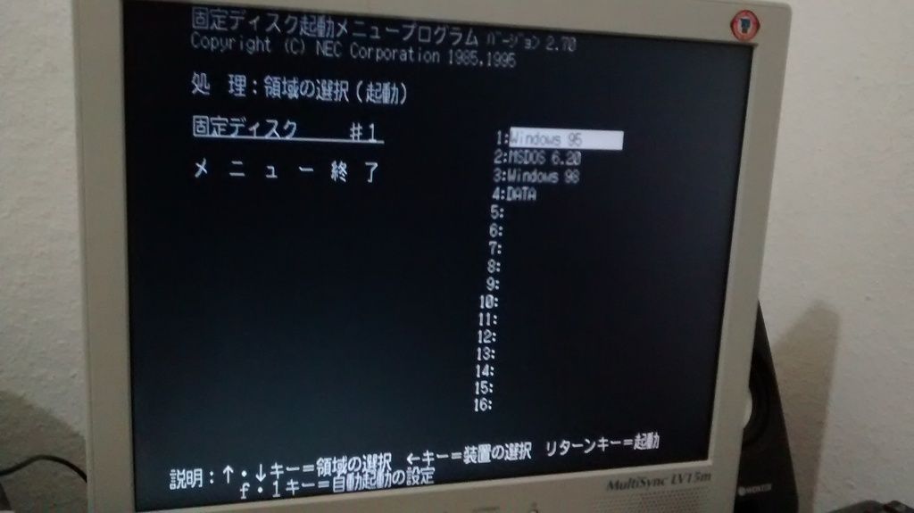

Aquí se puede ver la parte derecha, donde se encuentra la unidad de CD ROM y la ranura donde se encuentra el HDD. El HDD original de 700MB lo cambié por una CF de 4GB y le instalé WINDOWS 95, MSDOS 6.20 y WINDOWS 98SE.

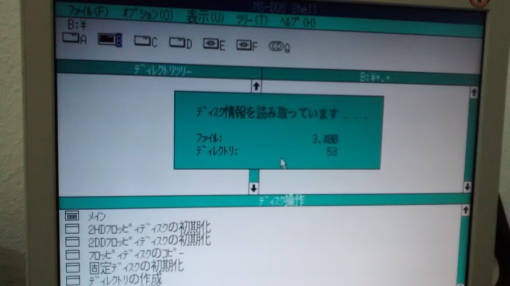

Muestro además pantallazos de Windows 95, MS-DOS y MS-DOS Shell... qué grande !

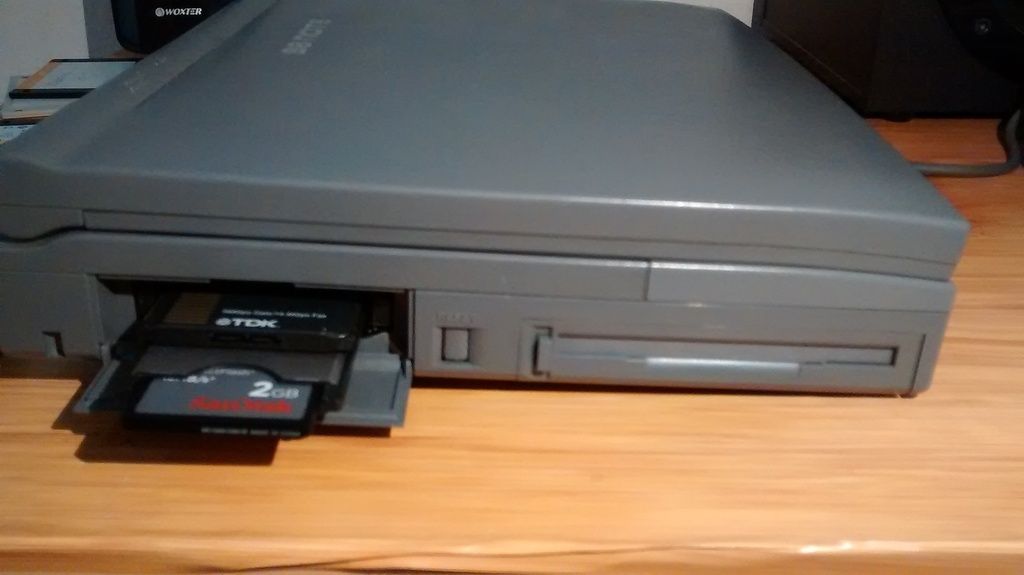

En la siguiente foto se puede ver la parte izquierda, con la disquetera, el botón reset y la ranura de PCMCIA. Gracias a la PCMCIA es muy sencillo pasar datos desde el PC al PC-9821. También existe la posibilidad de pasar datos mediante el CDROM, pero es más lento y luego hay q estar quitando el SOLO LECTURA carpeta a carpeta... La PCMCIA es gloria bendita.

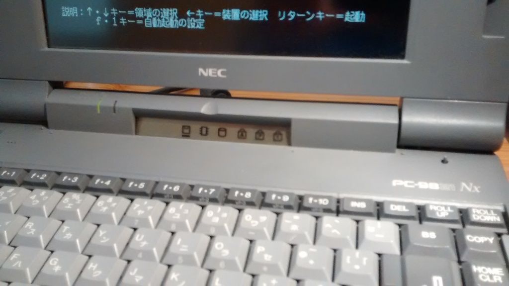

Parte frontal del LCD con los indicadores de FDD, RAM DISK, HDD, CAPS, KANA y NUMERIC PAD. Un detalle chulísimo éste.

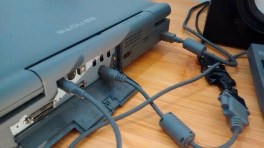

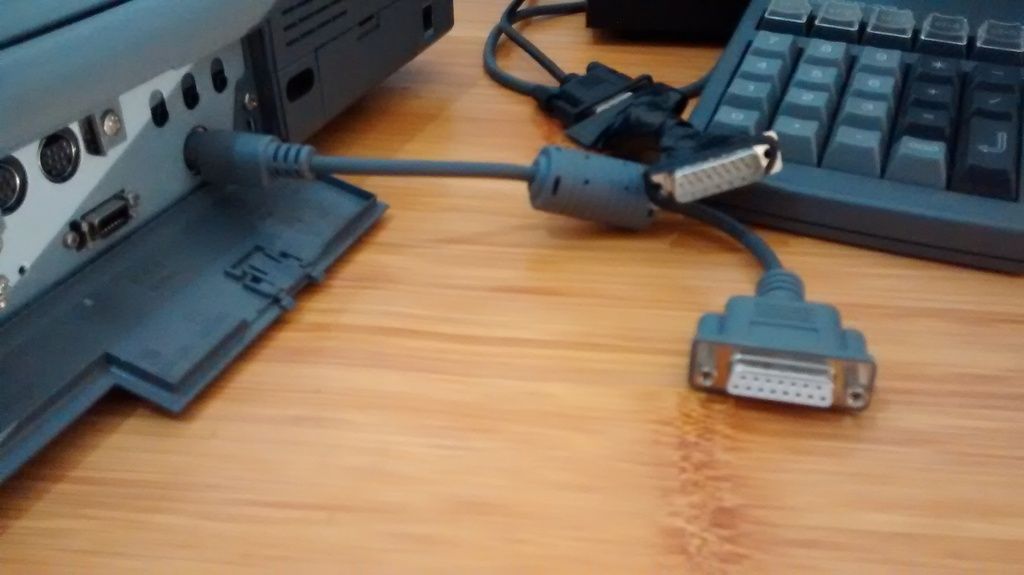

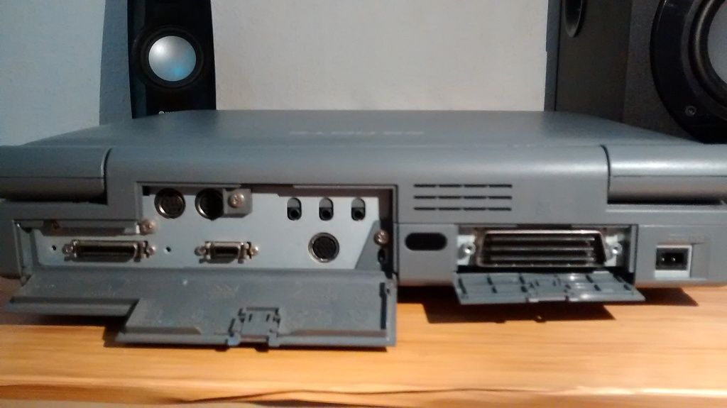

Y la parte trasera, la cual está llena de conexiones I/O. AUDIO IN y OUT, teclado y ratón externos, los puertos minicentronics son para paralelo y serial, pero no he encontrado ni pinouts ni cables adaptadores. Por suerte el puerto de ANALOG RGB sí lo encontré y a muy buen precio. Tengo que ponerme a sacar el pinout del mini-din por si alguien necesitara sacar el video de uno de éstos y no encontrase el cable. Es un pinout para casi todos los 98NOTES, y la conexión DB15 es el típico ANALOG RGB japonés de la NORMA PC-9800. Los 98NOTES más modernos como los LAVIE ya incorporaron VGA OUT directamente emitiendo también a 24 y a 31 khz. También podemos ver una conexión grande al lado del receptor de infrarrojos, y que según tengo visto en alguna web nipona, era para conectar una base que convertía el portátil en un sobremesa y de la cual sacaba puertos I/O, puertos C-BUS para expansión etc etc... Jamás he visto eso a la venta.

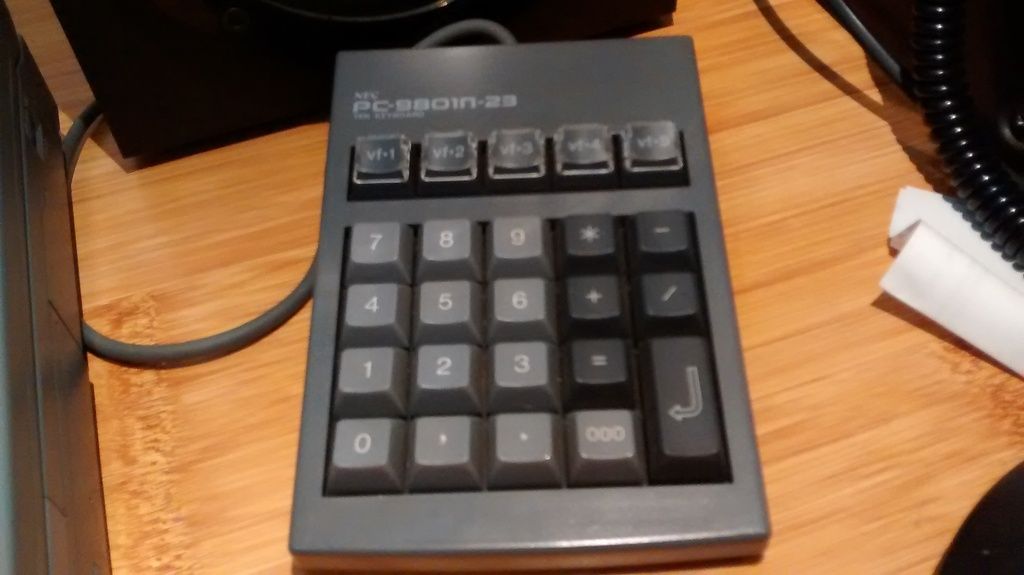

El TENKEY me venía de regalo con el ordenador, y es utilísimo para jugar a los juegos viejos, ya que los cursores no se solían usar para jugar... sólo el teclado numérico y las letras Z y X.
En estos ordenadores es imprescindible tener un monitor que soporte EGA 24kHZ 640x400, o de lo contrario no veremos nada en pantalla a no ser que pongamos WINDOWS 95 o 98... Pero el DOS nos será totalmente invisible. Yo uso un NEC Multisync LV15m que me acepta 15, 24 y 31kHZ y és el que uso para éste ordenador y para los X68000.

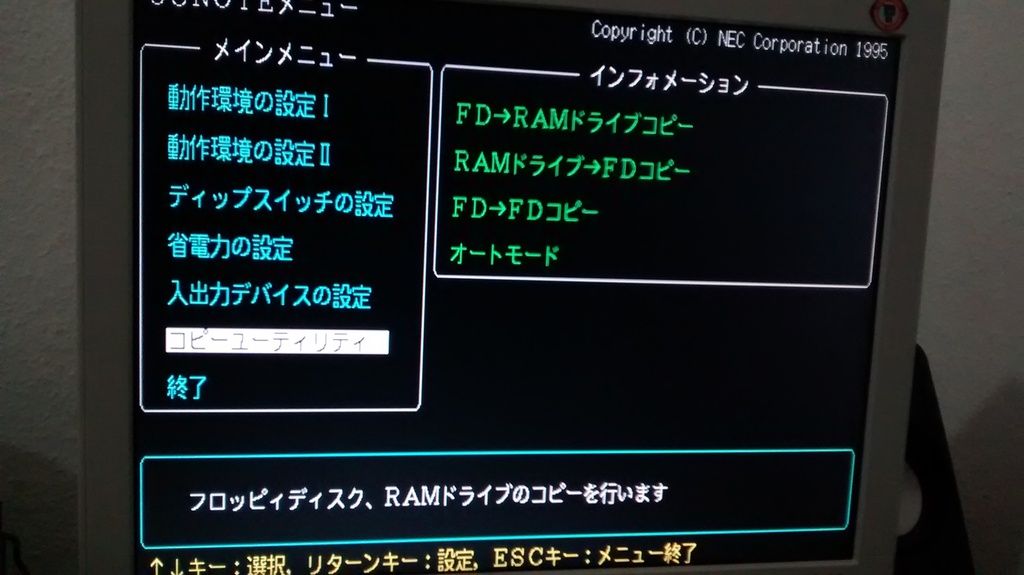

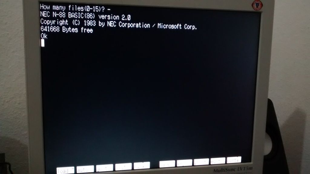

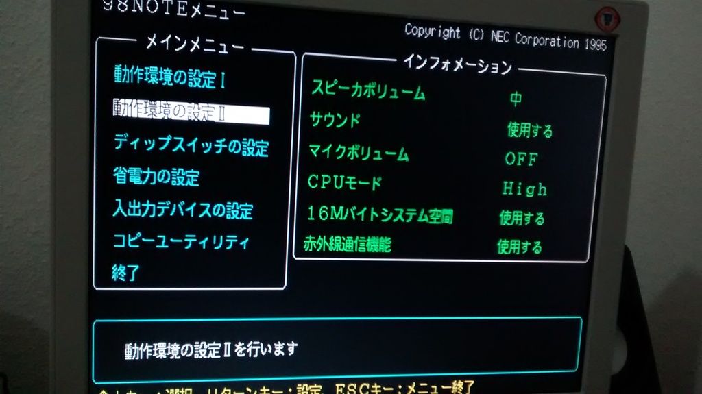

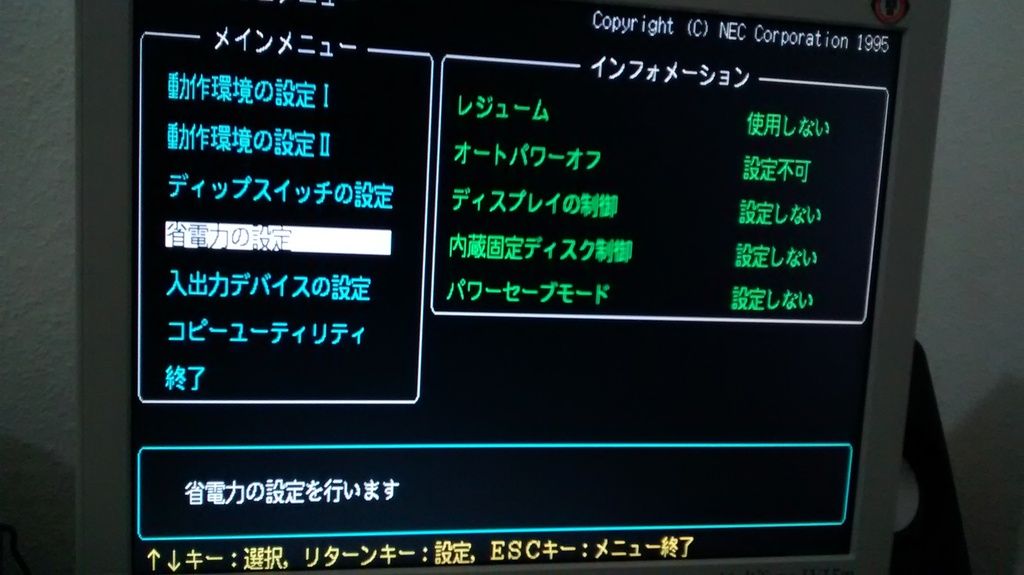

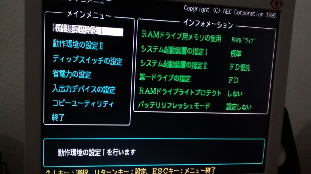

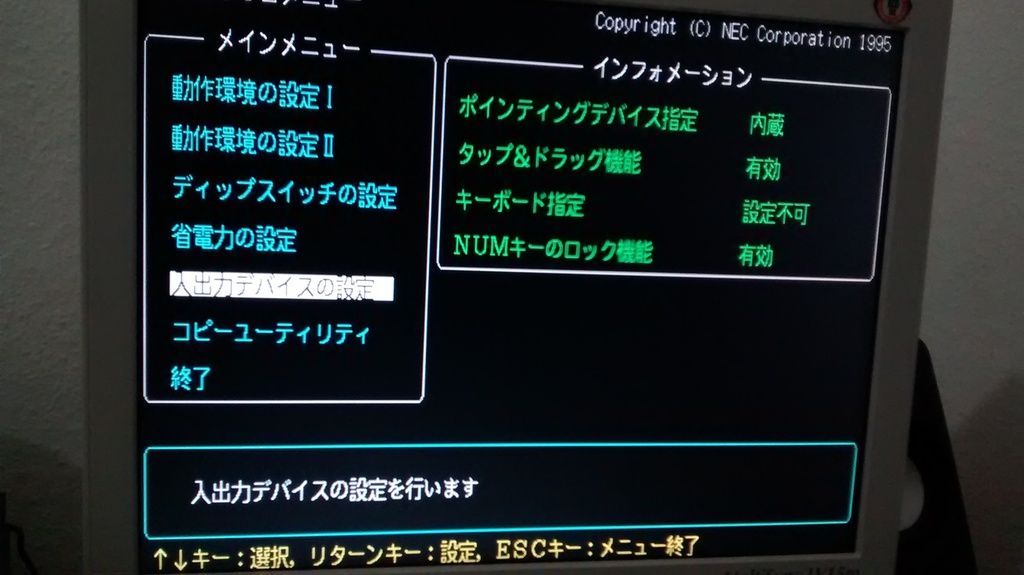

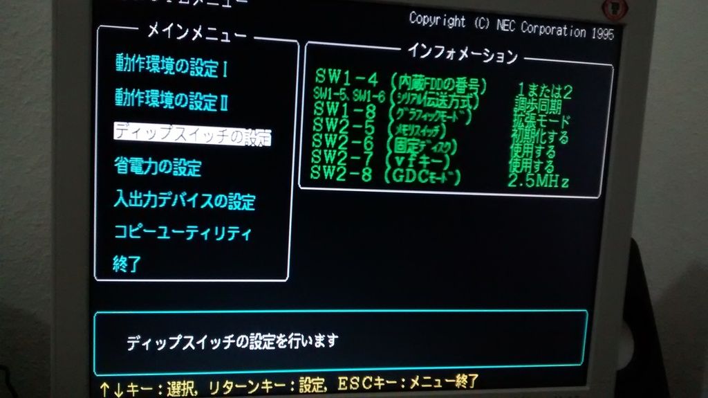

El ordenador tiene en ROM el sistema N-88 BASIC y una BIOS en la cual podremos cambiar parámetros importantes para el funcionamiento del ordenador. Configuración de la RAM, modo HIGH y LOW, RAM DISK ( muy útil para usar como segunda disquetera ) y gestor de grabación de FDD.

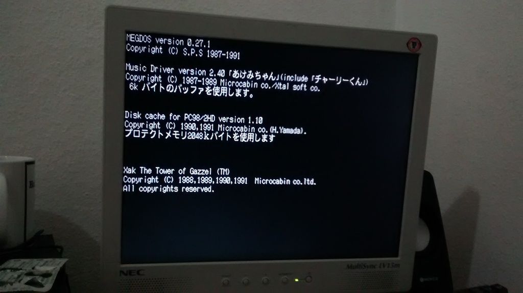

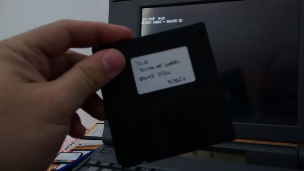

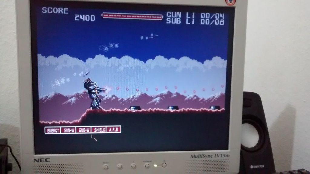

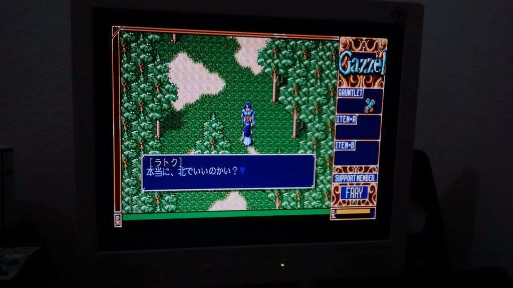

Los PC 9800 no necesitan tener un HDD instalado para poder ser usados. Sus juegos y muchos programas eran autoarrancables. Así que podemos coger un disco al azar... como el XAK Tower of Gazzel, meterlo en la disquetera, iniciar el ordenador y jugar directamente.

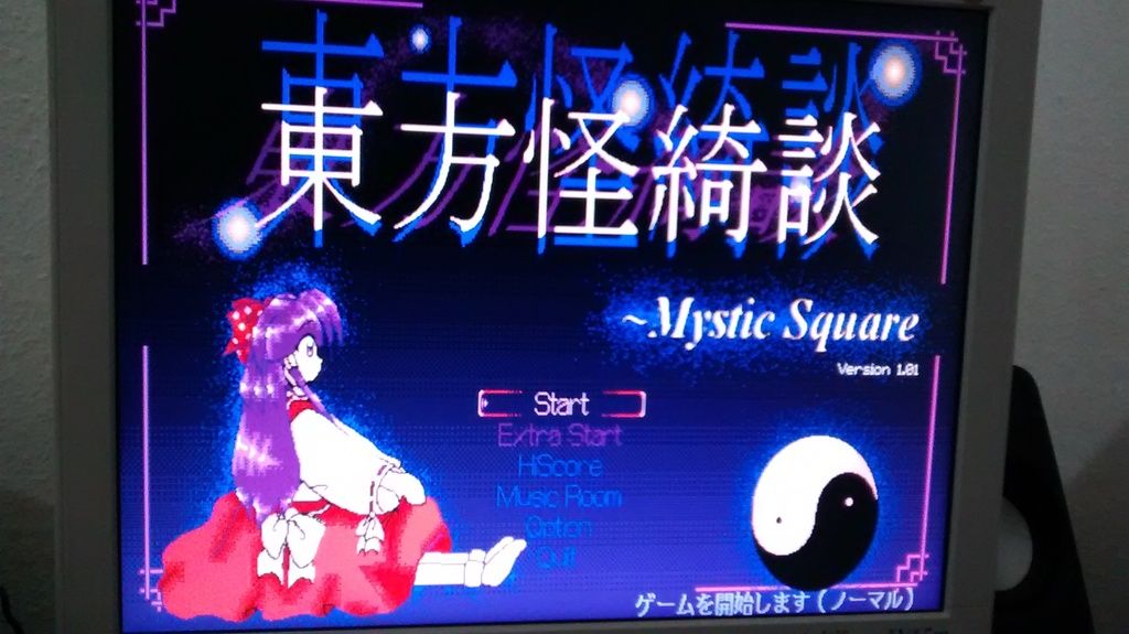

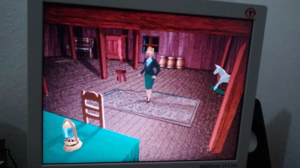

Y acabaremos hablando de juegos, puesto que en ésta máquina se hicieron, a parte de miles y miles de simuladores de citas y juegos hentai, grandes Shootem Ups, RPGs de Microcabin y Falcon. Se programaron excelentes juegos de acción como el RUSTY y juegos Doujin que a día de hoy son muy apreciados fuera de Japón, como los Shmups TOUHOU, y otros que sólo pudieron ser disfrutados en el País del sol naciente. También hubo compañías europeas y americanas que portaron videojuegos traducidos al japonés, como pudieran ser Karateka (versión propia), Prince of Persia ( versión propia), Alone in the Dark 1 y 2 ( igual q en PC pero con sonido OPNA ), Darkseed ( WIN95 ) Sim City, Wolfenstein 3D, Doom 1 y 2 ( con sonido OPNA ) entre otros.

Gatuso escribió:Ostras, y el MS-DOS y el Windows en japonés, eso si que es mantener la esencia del aparato -shock
Sí, claro. El MS-DOS y esos Windows son localizados de NEC y sólo funcionan en éstos ordenadores. Hay bastante software de windows 95 y 98 que es intercompatible, pero aún así hay cosas que pueden dar problemas.
