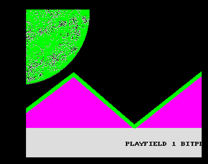

CAP 3D Scroll e introduccion al dual playfield
En la entrega anterior vimos como funcionaba el desplazamiento de 16pixels (0-F) para producir el scroll horizontal. Teniamos un word "escondido" y podiamos asomarlo X pixels usando BPLCON1 ($xx00,$xxFF)
En el ejemplo podiamos ver como solo moviendo BPLCON1 produciamos sensacion de movimiento (si usabamos el bitmap adecuado). Ahora toca moverlo de verdad.....
La idea es la siguiente, asomar o esconder el bitmap X pixels y mover el (los) puntero de la imagen de forma que mantengan el compas y puedas desplazar la imagen con suavidad.
Supongamos que corremos el bitmap hacia la Izquierda, como en Super Mario Bros.
Estamos apuntando al principio del bitmap y nuestro scroll esta a 0. Vamos a avanzar el primer pixel
Ese pixel corresponderia al siguiente word (aumentamos 2 bytes el puntero), pero con scroll F.
Asi empezariamos a disminuir BPLCON1(scroll) hasta 0 (el bitmap va metiendo hacia el lado izdo)
Al terminar aumentamos otro word el puntero, y ponemos el scroll en F.
Volvemos a disminuir (para que se escondan esos 16 pixels) y asi sucesivamente.
Si el movimiento lo hacemos al reves, la jugada cambia.
Empezamos con los punteros en la posicion derecha de la imagen y vamos incrementando el scroll en lugar de disminuir.
Puntero y scroll 0
Empezamos a subir el scroll hasta F y hacemos el cambio de puntero al llegar otra vez 0. No como antes que lo haciamos en F.

El programa basicamente mueve y pinta (pokea la copperlist).
Lo unico que hacemos es esto. Se puede hacer mejor pero quiero que se entiendan los pasos. Cuando hay que cambiar de puntero, si en 0 o en F....
image upload
Es una chapuza incrementar usando $11 pero quiero recalcar que hay que subir/bajar los 2 nibble a la vez. Esto es SINGLE playfield.
D7 mueve nuestro scroll y D6 le dice los words que hay que sumar/restar al puntero de la imagen. Les he puesto un tope chustero para que no pueda irse a la porra (40bytes es lo maximo que puedes avanzar y tampoco deja bajar del puntero original.
El pokeo es igual que la tipica rutina que usamos para preparar los punteros de los distintos bitplanes dentro de un bitmap entrelazado.
Usamos el primero como referencia y le vamos sumando el ancho de los demas.
Aqui le he puesto AnchoBPLb , ancho bitplanes en bytes.
La diferencia entre ambas rutinas es que le añadimos d6 para ir modificando el puntero segun nos pida el scroll que hemos metido con d7 (lo filtramos AND $FF por si hubiera algo raro)..
Lo pongo asi para que se vea que es casi la misma rutina que usabamos para montar un bitmap entrelazado.
Dual playfield.
Si habeis llegado hasta aqui, lo demas va rodado. La unica pega es que tenemos que cambiar un poco el chip....
Hasta ahora usabamos el scroll por parejas, los modulos eran iguales.... en dual playfield cada uno tiene su funcion.
En este modo ya no usamos los bitplanes como queremos, hay que reordenar la mente.
Los playfields se dividen entre planos pares e impares.
1/3/5 para playfield 1 (PF1) y 2/4/6 para PF2.
No solo eso, ademas la paleta se nos parte en dos. Del 0 al 7 para PF1 y del 8 al 15 para PF2 (eso hace que perdamos el color 8 porque se convierte en transparente como el 0).
Ganamos el plano extra, pero nos cruje en el tema de color.
Los modulos mas de lo mismo, para un plano y para el otro.
El Scroll seria $0021 (alto el PF2 y bajo el PF1).
Esto ultimo nos facilita la tarea de hoy al trabajar con nibbles sueltos...
free image upload
Lo mismo de antes, ojo al modificar el puntero, si es en scroll 0 o en scroll F.
Teniendo todas esta cosas en mente, adaptarse al dual playfield es sencillo.
picture upload
Para "encender" el modo dual tenemos el bit 10 de BPLCON0, junto al colorburst del A1000.
Si el bit 9 era el 2 en $200, le sumamos el bit 10 (4 o $400 para nosotros) dando el $600
Nuestro ejemplo usa 4 planos (2 por cada PF), seria $4600 .
