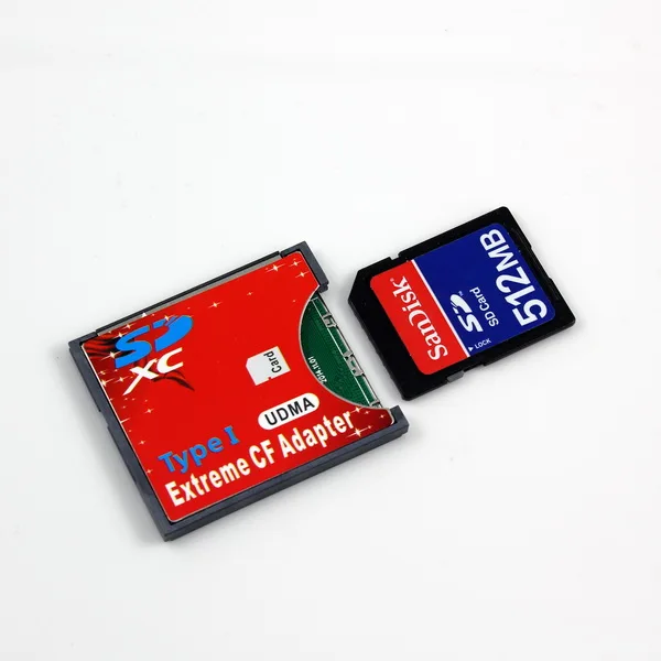

He hecho mas experimentos con el adaptador de SD- CF y la tarjeta PCMCIA lectora de CF. Seguramente he descubierto cosas que alguno de vosotros ya sabéis, pero no he encontrado ningún sitio donde estuviesen escritas.
Principalmente la tarjeta CF-PCMCIA es útil para transferencia de ficheros desde el PC con la utilidad FAT95 instalada en el Amiga y porque el sistema operativo lo trata como un disco extraible que se puede insertar y extraer en caliente. Pero esa ampliación del sistema de ficheros solo admite formateo en FAT12, hasta 256MB, y FAT16, hasta 4GB. Yo tengo una CF de 4GB que me venía con el lote del A1200, pero su uso me obliga a tener un lector de CF en el PC. Afortunadamente tengo otro portátil viejuno con PCMCIA, pero yo en el fondo lo que quería era transferir ficheros cómodamente con tarjetas SD.
Por otro lado, las tarjetas SD de 4GB o menos se me han ido averiando casi todas(algunas en acto de servicio como conejillos de indias...), y ya son difíciles de encontrar.
Lo que he observado es que, haciendo una sola partición primaria de 4GB de FAT16 en una tarjeta SD de 8, 16 o 32GB, y usando el adaptador SD-CF, en la tarjeta CF-PCMCIA, el Amiga se lo cree. Pero no vale la pena hacer mas particiones, solo aparecerá la primera en el WB, tal como sucede en Windows.
Cuando le he tentado con FAT32, aun en particiones menores de 4GB, me ha aparecido el icono del disco pero sin formato, y ya se por experiencia que tratar de formatearla dejará inservible la tarjeta SD.

Estas últimas pruebas no las he hecho con CF, sino con tarjetas SD y un adaptador de SD a CF junto con el adaptador CF-PCMCIA.
Adaptar el adaptador.JPG (36.62 KiB) Visto 590 veces
Entiendo lo que me quieres decir, en una CF puede funcionar formatear a FAT32, pero no he podido hacerlo con las SD. La última vez que usé las herramientas de Amiga para particionar y formatear una SD, de 2GB me la dejó en 256MB, y no puedo volverla a su antiguo ser, el resto del espacio particionable ya no existe.
Por eso he preferido formatear y particionar las tarjetas SD sin adaptadores en Windows con "Partition Manager" o programas similares. Es posible que "adaptar un adaptador" en el Amiga sea el problema. De momento lo que he sacado en claro me sirve para un uso diario.
