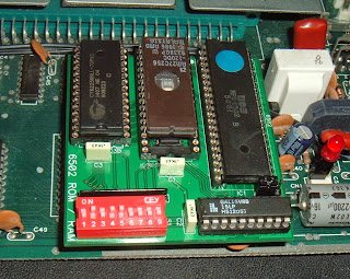

Luego en este se reemplaza también el ROM y Reset, También un Led
http://blog.tynemouthsoftware.co.uk/2015/05/commodore-pet-romram-replacement-boards.html
http://blog.tynemouthsoftware.co.uk/2014/07/6502-rom-ram-replacement.html

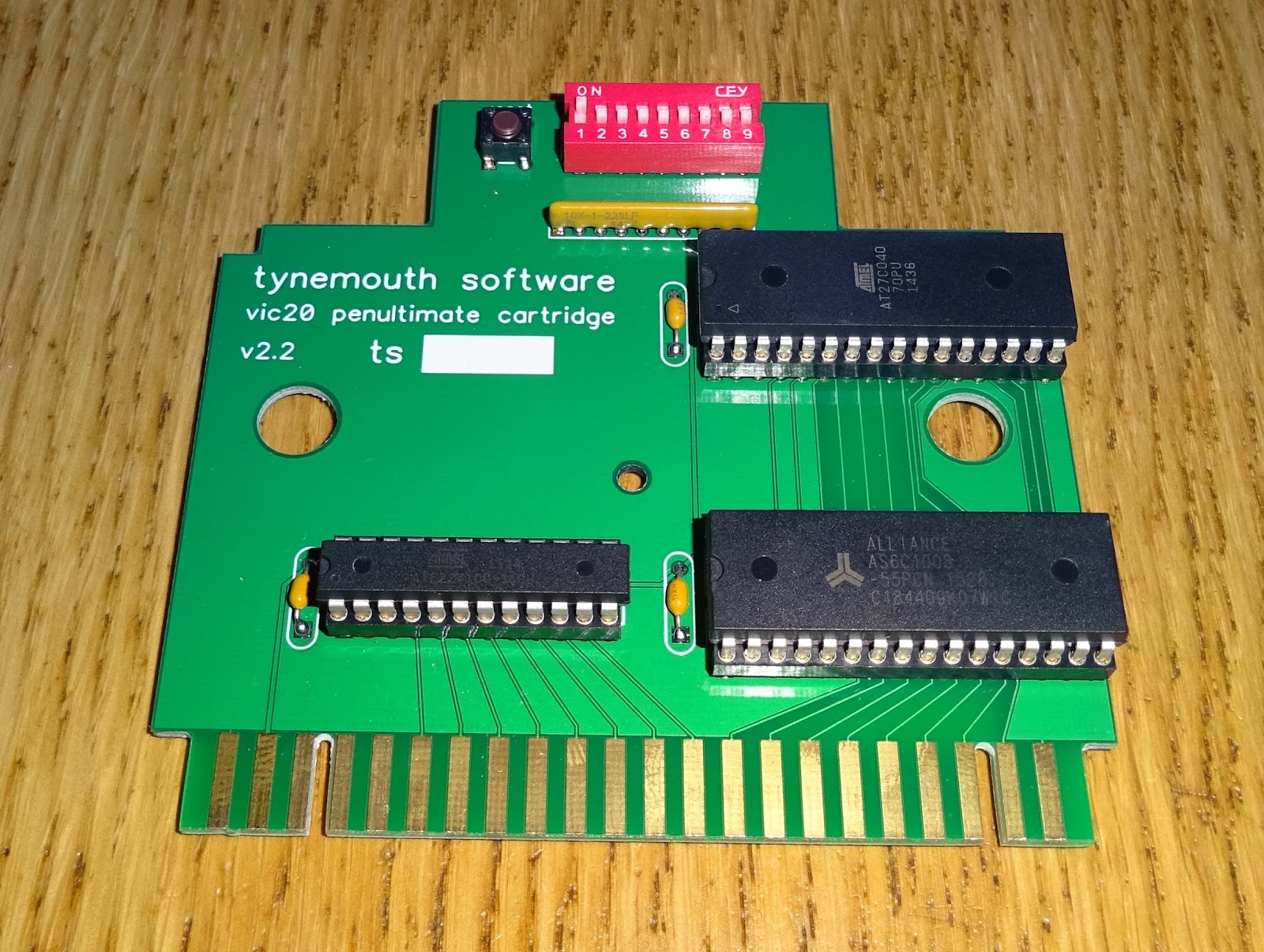

VIC20 Diagnostic Cartridge
http://blog.tynemouthsoftware.co.uk/201 ... ridge.html
VERSION 2
http://blog.tynemouthsoftware.co.uk/2016/01/vic20-penultimate-cartridge-part-2.html
