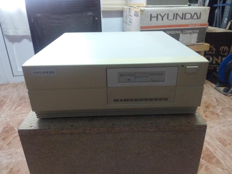

Bueno, me regalaron esto y estuvo en este apartado del foro, luego decidí que no sabía que hacer con ello y me dispuse a cambiarlo por algo. Quedé con ZX4ever en que se lo llevaba a la retro-parla, pero al final por problemas personales no pude ir, y aquí sigue. Primero pedir disculpas públicas por no aparecer ni dar señales de vida. Pero a veces las cosas se complican.
Os refresco la memoria se trata de este cacharro:

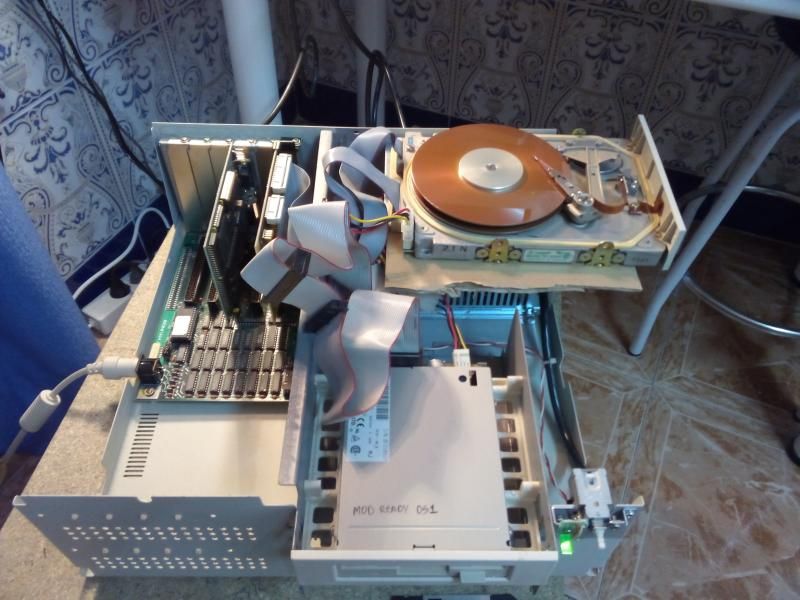

Como esta navidad casi no he salido de casa, me dio por echarle un tiento y al final me apiadé de él y he logrado arracarlo. En el pueblo tengo sitio así que ahí se queda colocadito....
Al final tuve que prescindir de las disquetera original, del disco duro original y lo arranqué con lo mínimo y un disco de MS-DOS 3.30 (que por cierto, menudo curso intensivo me he hecho estos días) et volià!

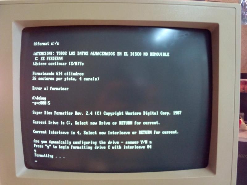

Hola chicos. Pues estoy intentando recuperar este disco duro de 20mb, el Seagate st-238r, y de momento nada. El sistema lo detecta, arrancando desde disco A: pero al integrar formatear hace ruido y dice:
Formateando 614 cilindros
26 sectores por pista, 4 cara(s)
Y al rato dice:
Error al formatear
Vuelve a A: y de ahí no paso.
Con chkdsk dice error leyendo la unidad c:
Y nada. A ver si vosotros sabéis algo para a ver si se puede recuperar este disco duro. Un saludo
Re: Hyundai SUPER 16 TE
Publicado: 16 Feb 2015 09:30
por grxt123
Hola,
parece tratarse de un disco
RLL/MFM de los que se formateaban a bajo nivel desde su propia BIOS.
http://support2.microsoft.com/kb/60089
Es posible que tengas que poner algunos datos de entrelazado, etc...
Una vez hecho, haz la partición y formatea normalmente.
Si no lo consigues, avisa y miraré de encontrar el DiskManager de la época. Yo recuerdo haber usado el método de la BIOS y también el Diskmanager
Bye.

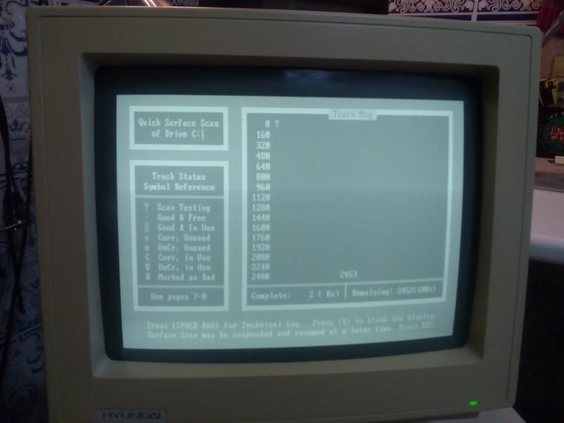

He estado probando con el SpinRite Dos. Y se queda en el 6% cuando se pone a comprobar el disco.
Intentaré lo que decís arriba...

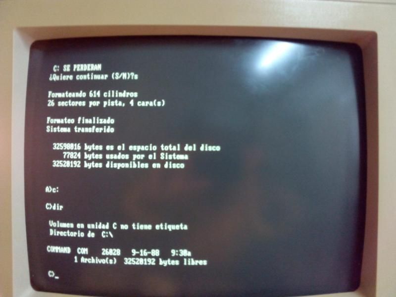

Pues si, ha funcionado. Me ha dejado formatear, hacer la partición, y hacer un FORMAT C:/S. E ir luego a C: y hacer un Dir. Y ahí estaba el COMMAND.COM .
Pero al apagar y volver a encender no me reconoce la unidad C: y he vuelto a arrancar con el disco de 3 1/2 . Pero al hacer C: dice que no está. ¿y eso?

Pues he repetido en proceso de nuevo y esta vez sin problemas. Algo se me habrá escapado la primera vez. Ahora detecta el disco duro, le asigna la letra c: y arranca desde él. Le he grabado varios juegos y aplicaciones en DOS, borrado, creado directorios... A vuelto a la vida chicos. Daos las gracias, yo solo no no habría consegido. Se ha quedado 100% operativo. Ahora a ver si le cambio la pila de la hora y fetén... No me no creo ni yo...

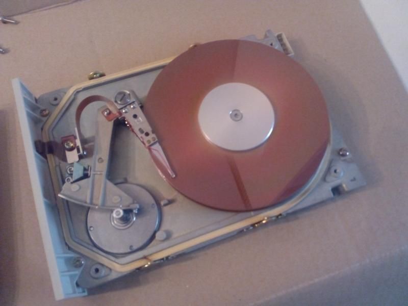

Las fotos de tan apasionante tarde.
Intentando hacer un chequeo con SpinRite 2, del 6% no pasaba:
Ya puestos, vamos a ver las tripas, en atmósfera protectora, of course... No dejé pasar a nadie infectado de nada...
El famoso DEBUG, despues que desde DOS no me dejara formatear:
Y mientras formateaba a bajo nivel, da gustirrinín ver avanzar el cabezal:
Formateando desde DOS:
Y así ha quedado.
Ahora no sé si oscurecer al nueva disquetera o blanquear el ordenador....
