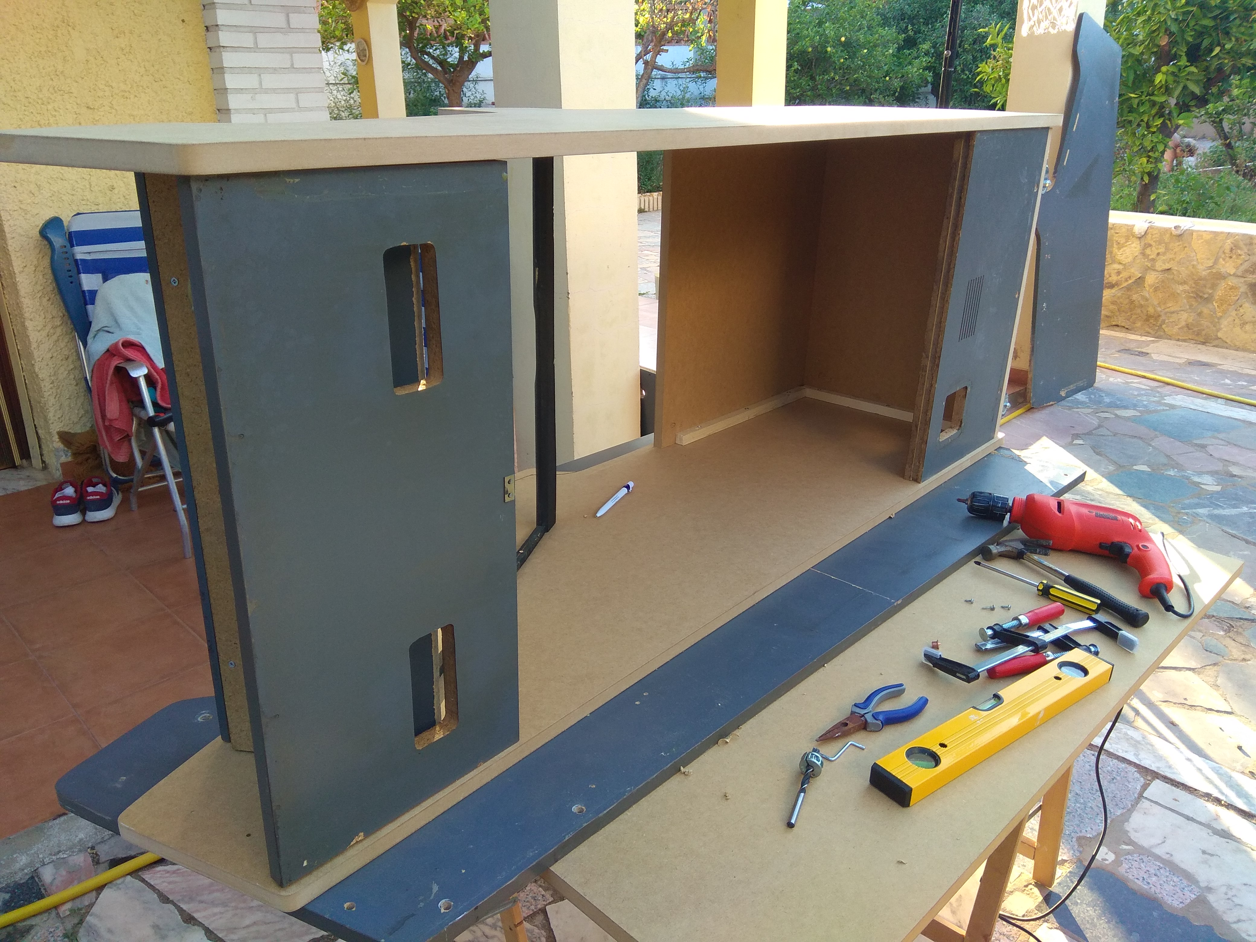

Pues nada, aprovechando que voy a tener bastante tiempo libre, me he puesto (de una vez) a terminar (o más bien, empezar ;-) ), mi máquina Arcade.
La base es una que compré, pero que estaba bastante tocada, sobre todo por la parte inferior (humedad y madera, ya sabéis), así que la desmonté y me fui al Leroy Merlin a que me cortaran piezas. He usado DM de 19mm, ya que quiero poner tubillones en las uniones, y el de 16 se revienta muy fácilmente, mientras que en el de 19 no he tenido problemas.
Así está ahora mismo:
Mi capacidades como carpintero son bastante bajas, lo que se notará cuando quiera ponerme con el cpanel, pero creo que de momento, me está quedando bastante bien. Veremos si no acabo pegándole fuego si empieza a torcerse la cosa ;-)
Tengo algún problema más, como tener que usar U-Modding y no T-Modding al no tener caladora, o el reciclar piezas (que no me gusta hacer) por el mismo motivo... Bastante que compré una caladora, pero mi herramienta principal es... ¡un taladro! ;-)
Ya iré poniendo fotos conforme vaya avanzando. De momento, estoy contento con cómo va quedando... Como he dicho, yo de carpintería cero patatero, pero aun así, las piezas cuadran como quiero, lo que ya es sorprendente XD XD

Lo primero, gracias a todos por los ánimos ;-) Es cierto que no soy nada bueno en carpintería, pero de crío era bueno en manualidades ;-)
En cuanto a los laterales, no, no son dobles. El oscuro es el original, que estoy usando como "plantilla". Me viene bien para marcar sobre el definitivo, primero la forma, y luego los agujeros para los tubillones y las maderitas negras que sujetarán el cristal delantero. No irán a la máquina final (seguramente acaben en el contenedor o en el punto limpio, pero de momento, hacen su papel).
El problema que tenía la máquina que compré fue el agua. Al parecer, la parte baja había sufrido algún tipo de accidente, y se había hinchado y reventado, por lo que era complicado usarla sin quitarle unos 15 ó 20 cm de altura. Y entre eso, y que tampoco el resto estaba muy "pallá"... pues decidí "transferir" la máquina a DM. Aprovechando que en Leroy Merlin cortan la madera, me han ahorrado mucho curro, y sobre todo... muchos cortes defectuosos XD XD XD
Actualmente ya no está así tampoco... he quitado la parte inferior que estaba reutilizando y he puesto DM nuevo. Tendré que hacerle algún corte para la salida de calor, pero creo que es mejor así. Y puede que la pieza trasera superior también la quite. Sólo voy a dejar las dos partes que sujetan el cristal superior (el de las luces) porque no tengo fresadora, y hacer esos dos surcos con un taladro va a ser que no.
A ver si mañana que es fiesta le meto un apretón y ya la puedo mostrar de pie. La parte de los mandos me va a dar guerra, me lo veo venir, pero espero que quede bien.

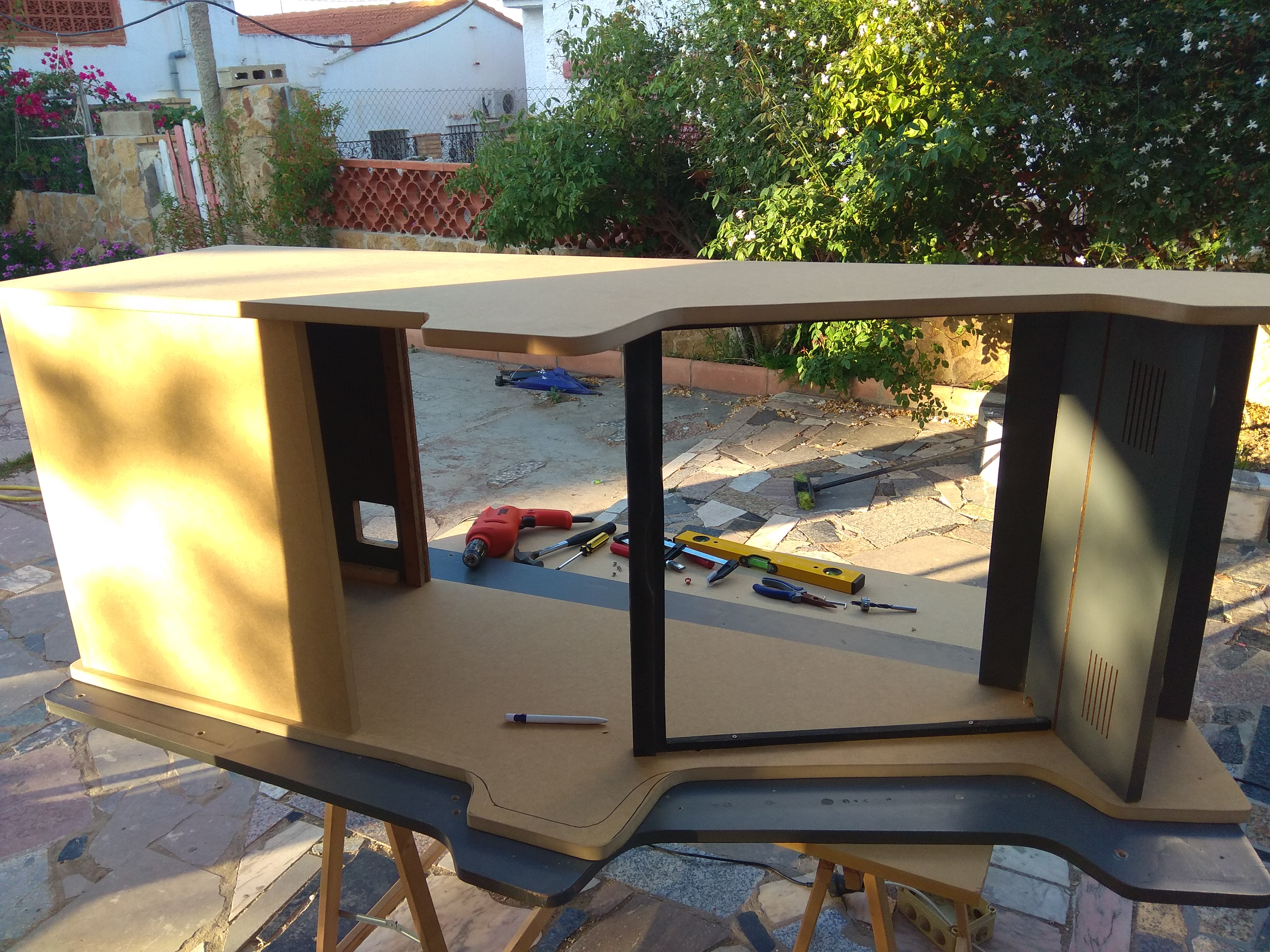

Bueno, segunda entrega ;-)
Lo que en principio parecía que fuera a ir rápido, se ha ralentizado pero mucho... La parte del cpanel es la hostia :-(
Dos días, y una lesión en un dedo después ;-) por fin parece que he pasado el escollo principal: cortar con bisel para conseguir ángulos diferentes de 90 grados. Un puñetero coñazo entre caladora y lijadora, pero bueno... la masilla hará de las suyas para arreglar mi mala mano con la madera.
He montado un cpanel con tres piezas unidas con tubillones, y luego, con unos ángulos a los que les he tenido que dar forma... a martillazos ;-) Así, he conseguido que el ángulo inicial de 90 grados pase a 100 para la parte superior (donde irán los botones y mandos) y a unos 150 grados para la parte inferior. Creo que ha quedado sólido, y es necesario que lo sea, porque aunque en principio la pieza iba a ser fija (de ahí los agujeros que se ven en el lateral) pero he tenido que hacerla móvil, ya que el cristal frontal me obligaba a rebajar el panel de una forma exagerada. Ahora queda un hueco, que rellenaré con una goma a presión. Creo que quedará bien.
Quería hacerlo fijo porque uso U-Moding, pero... si alguna vez tengo que volverlo a abrir, sólo tendré que volver a pegarle la protección. Espero que no sea el caso. De todos modos, arriba tendré que hacer algo similar, para acceder a los altavoces y los leds que quiero poner. Lo mismo... Espero no tener que hacerlo.
Por otro lado, por debajo del panel, he puesto una puerta abatible. Ahí pondré un tablero donde pondré el teclado y el ratón (y si pongo un pad, también irá ahí). Así, evito tener que acceder por detrás sin necesito configurar el PC. La puerta irá fijada con imanes y el tablero inferior llevará guias de esas que se ponen en los cajones de los muebles.
Y ya por último, he cambiado la pieza trasera inferior por una nueva. Quería aprovechar el respiradero, pero al final he puesto una rejilla de esas de cocina y a correr. Además, he usado un ángulo de aluminio para que la puerta trasera no se caiga. Haciendo los agujeros para fijar el ángulo a la madera fue cuando me golpeé con la punta del taladro (en marcha) en un dedo. Duele de la hostia, y lo peor, te hace ir mucho más lento :-( Por suerte, era la punta destornillador y no la punta taladro, pero aun así... no os lo recomiendo ;-)
En fin... Esta parte de los "detalles" es la que más cuesta. Ajustar todo y que quede bien es un coñazo, te lleva demasiado tiempo pero... es obligatorio. Si no, al final tienes un churro. Ya veremos más adelante tema pintura y demás, que también le tengo miedo, pero de momento... prefiero centrarme en mis problemas actuales XD XD
