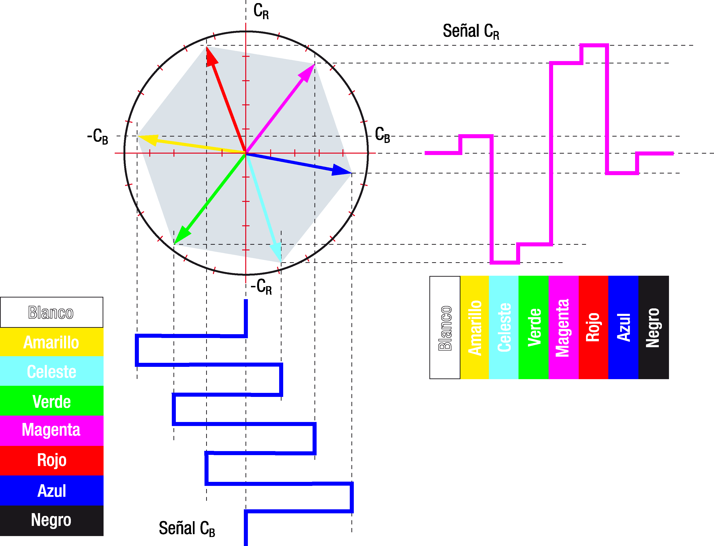

Yo de electrónica, poca o casi nada, autodidacta como en casi todo en la vida.
Creo que al final a sido el RV1 y parece ser el problema.
Curiosamente puedo pasar del verde al naranja, -shock y siempre en el tránsito entre esos modos , pasa al blanco y negro en medio segundo
Creo que está roto , pero antes, lo pruebo en otra versión de la placa.
GRACIAS!!!
Re: Dragon 32 con issue 2 y fondo de pantalla naranja.
Publicado: 09 Mar 2016 08:02
por carmeloco
Eso tiene pinta de ser un ajuste de la fase de la subportadora de color. El naranja, está entre el amarillo y el rojo, de forma que dependiendo de la tonalidad de verde, el naranja es su color contrario.
